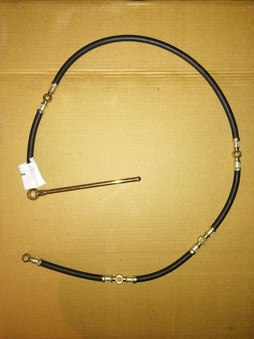

Pozdrav forumaši, imam problem sa gorivom na zetoru. Preko noći mi vrati i sutra dan moram napumpati 2-3 puta pumpicu da bi mogao upaliti traktor. Promijenio sam sva crijeva i podloške i na bosch pumpi onaj Nepovratni ventil i opet vrati. Pitanje je kako da ispitam gdje mi vuče zrak da vrati sistem preko noći. Posto je rezervar dolje nemoze mi nigdje gorivo pokazati da curi na spoju.

Misliš povrat sa dizni?
3,144
Promjeni to crijevo. Najvjerojatnije je uzrok u njemu + nove podložne pločice. Ne košta puno samo ga je malo teže zamijeniti jer je iza pumpe.

A evo još to nisam promjenio,možda je i do njega, al definitivno ću još i to promjeniti i podloske obavezno. Jbg kad je dolje rezervar pa nemoze pokazati gdje je točno problem.

Crijeva ste samo zamjenili tako da ste stavili nova na one niple? Nije onako stisnuto hidraulikom kao hidraulicna?

Crijeva koja sam mijenjao su sa šelnama a taj povrat što ide na dizne i iza bosch pumpe je upresan... Njega nisam promjenio ali budem.

Mijenjam ga pa javim jel to bio problem, al kako sam sve ostalo zamijenio znači to je to,jedino je to crijevo ostalo

Sve sam te i stavljao ovo što sam mijenjao oko filtera i AC pumpe
